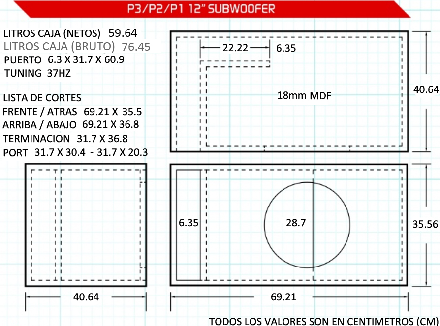

buenas, creo este tema para sacarme algunas dudas.
un amigo se compro dos rockford P2 12"

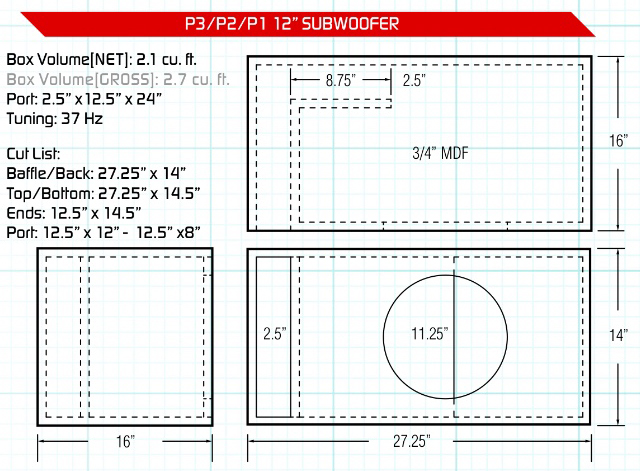

yo antes los tenia y son muy buenos, pero yo los tenia en la caja que recomienda el manual, si bien suenan bastante bien, leyendo a fer de aff dice que se puede meterle una caja mas grande sin problemas.
en internet vi esta caja que el manual no la trae, es mas grande y esta sintonizada a 37hz (la del manual esta a 40)
original
traducida aca abajo
usando el box wizard de rockford para sacar los litros me da 77 litros usando estas medidas (alto 35.56, ancho 69.21 y profundidad 40.64)
otra duda es que en la imagen traducida hay dos tipos de "altura" de la caja, en uno es 40.64 y otro 35.56
el de 40.64 me da algo de 90 litros, el de 35.56 me da 77 litros.
para no hacerla así, hacerla con los tubos de pvc como debería hacer? vi la formula pero no me acuerdo donde

seria un tubo de 160mm por mismo largo osea 62cm suponiendo que no me fallan las matematicas de transferir el area de un rectangulo a un circulo

Pero no vienen de 16mm
Creo que lo máximo es 11 o 12mm, no recuerdo

poné dos

claro dos de la mitad de diametro XD
NotaPublicado: 10 Ago 2017, 20:17
Registrado: 19 Ene 2013, 02:55
Mensajes: 2364
Entonces irían dos de 8mm de diámetro por 31cm de largo c/u?

2 tubos de 80mm no es lo mismo que uno de 160mm

Si vas a hacer una bass reflex calcularla de cero.
Vos calculaste los litros sin descontar el port? Si es así no es 77 o 90L, el caño ocupa menos lugar que el port de la slot que es de 18mm, tene en cuenta eso cuando haga la otra.
Mira hayImagen

Entonces le digo que busque esos de 16mm
Se agradece, a la caja la va a hacer la semana que viene supongo.
Así que si le saco fotos les muestro
Aunque va a ser la típica caja con los tubos y forrada jaja
