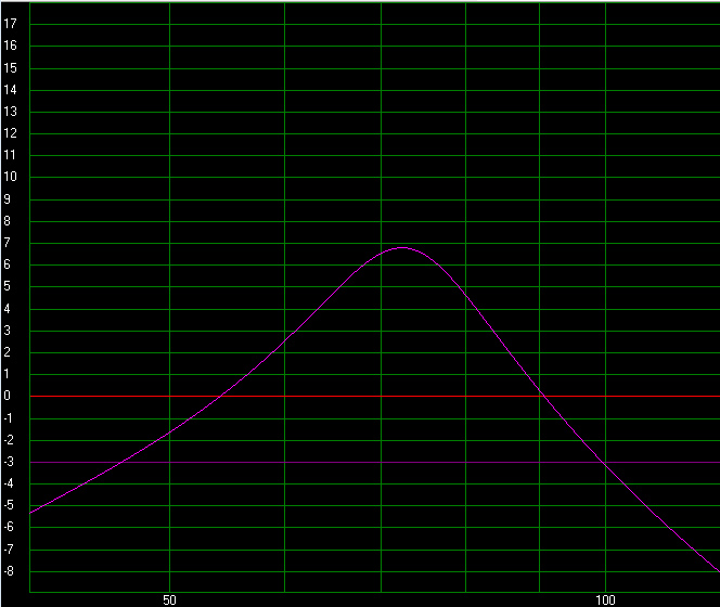

Bueno hasta ahi todo bien, pero hace poco encontre en una pagina du brasil :doh: jajaja donde suben proyectos para distintas clases de parlantes entre eso encontre el mio...
Basicamente la caja que estoy queriendo realizar ahora es una manifold (si alguien sabe algo de este estilo de caja q me diga porfavor) primero queria hacer una turbo, pero despues me dijeron que me convenia mas una manifold nose porque, por eso pregunto.
El proyecto de la manifold es este
Y este seria el grafico de respuesta que no entiendo una goma jajaja
Gráfico de resposta.
6,8db a 72hz com sintonia em 60hz.
Um grave muito bom de se ouvir, mistura de pancadão com subão.
Que opinan gente me conviene hacer el cambio de caja? o seria basicamente lo mismo?

Si antes tenia dudas, ahora estoy peor jajaja encontre en la misma pagina que hicieron otra manifold para mi parlante les muestro a ver q opinan... Este post seria mas nuevo q el q le mostre anteriormente.
Essa caixa aqui não foi pedido fiz simulei ela para melhorar o rendimento da outra que não me agradou!
Essa daqui tem medidas menores espero que gostem.
TRADUCIDO POR GOOGLE JAJAJAJA :arma:
Este cuadro aquí no solicitó que simula a mejorar el rendimiento de los otros que no me gustó!
Este tiene mediciones más pequeñas espero que disfruten.
ESTE TIENE 2 DUCTOS DE 4" x 40cm
Grafico de resposta.
Quase uma resposta plana de 74 a 91hz muito boa de se ouvir tocar.
Pico de 9,128 db a 78hz com sintonia em 67hz.

q quilombo!..me hiciste marear..ja escuche manifold suenan muuuuy bien!..si perdes expansion creo debe ser porq estas abajo en sintonia todavia!..

jaja si pancho por eso osea yo no se exactamente a cuanto esta sintonizada la caja q me mandaron los de la asistencia tecnica de eros que hice, pero segun me dijeron q mas o menos esta por debajo de los 50hz mas o menos... Osea lo mas facil seria cortar por ejemplo el port de la caja q tengo ahora, pero queria armar otra caja y experimentar esa es la verdad, la manifold me dijeron q son muy buenas cajas y justamente encontre esas dos en un foro brasilero que estan calculadas para mi parlante (en teoria) jaja lo que muestro ahi son las medidas y la supuesta curva de respuesta de cada una.... Como dije antes soy fan del trio por ende me conviene algo q rinda mejor a baul abierto

movido a trio electrico. Interesante la cajota esa, la segunda suena mucho mejor.

cada 6 db tos oidos perciben que suena el doble, si la caida es muy brusca por ej la frecuencia de 50hz queda muy opacada al lado de la de 60hz, si esa caja logra destacar mas de 10db seria que suena mas del doble que una ductada normal, dentro del rango que esta por encima de 0db ,para trio esta perfecta la ultima grafica, lo vas a tener que acompañar de midbass muy potentes para que tiren parejo

va a ser jodido poner los sub tan cerca, los imanes tocandose, aparte nesecitas espacio para que respire la bobina (si es que tiene agujero en el iman ) yo haría la primera o sino la segunda pero vas a tener que modificar un poco las medidas me parece

hola muchachos bueno antes q nada gracias las respuestas! la verdad que nunca entendi esas cosas como las graficas de respuestas q te tiran los programas ni los db que se ganan en algunos lo unico q sabia era q mas db mejor supuestamente jaja...
Entonces ustedes opinan que la segunda caja que tambien pensaba hacer esa por el tema del tamaño la primera medio que nose si va a entrar en mi baul por eso.... Asi que hago la prueba y vemos que pasa entonces :D ??
